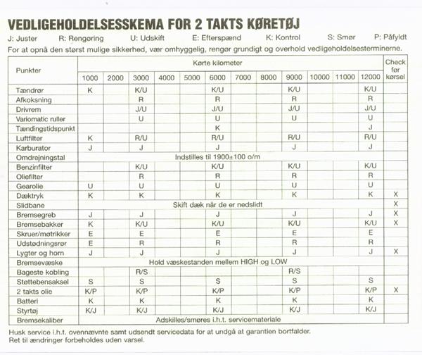

  • #1   24. feb 2020 Service, service og endnu mere service, så bør du altid have en scooter der er på toppen smiley
    Hvornår har du feks sidst renset bremser?
    En bremse der hænger kan sagtens tage 20km/t af topfarten.
    Hvad stand er cylinder og stempel i?
    En slidt cylinder med lav kompression, kan ligeledes tage mange km/t af fart og optræk.
    Hvor gammel er udstødningen?
    Er den stoppet, så vil topfarten blive lavere og lavere ind til du slet ikke kan køre længere.
