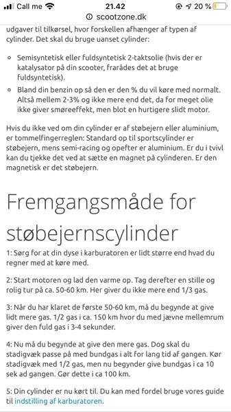

Hvor hurtigt og langt skal jeg køre før min 70cc malossi sport er kørt til?
Det en hot 50 jeg har hvis det har nogen virkning.

10km, lad den blive kold, gør det 10 gange

Det er kun et sports kit du har på, og det kan den automatiske olieblander godt selv finde ud af.
sep 2019
Følger: 6 Følgere: 74 Emner: 15 Svar: 39
sep 2018
Men hvis du hellere vil blande selv? Så er der 2 regler du skal følge.
Regel nummer 1 : Du skal kun køre med 2% olie.
Regel nummer 2 : Se regel nummer 1

kan ikke huske hvor men har læst at det er foreslået at gøre sådan:
Før du tager ud og køre så start den op, lad den blive varm 2 gange
100km med rolig fart (20-30km/t eller 1/3 gas)
50km med rolig halv gas
50km hvor du stille og roligt når fuld gas og så ned igen
med hensyn til olie vil jeg foreslå at putte en lille smule i tanken selvom du har olieblander på, bare for at være sikker, jeg kører normalt også med lidt olie i tanken fordi nogle siger at olieblanderen godt kan svigte
