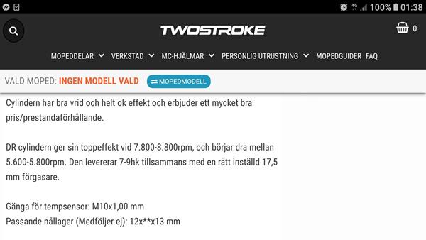

  • #16   17. feb 2020 Mellem 7800-8800 yder det max ja
    Nede ved de 5600-5800 begynder det allerede at spille.
    Det skriver twostroke.
    Og det er min egen erfaring på nrgen at det yder exceptionelt allerede når det får minimalgas og kører med de 5200-5800omdr.
    Siger så godt som ingenting, men trækker næsten ligeså meget som en lovlig der får fuld hane.
