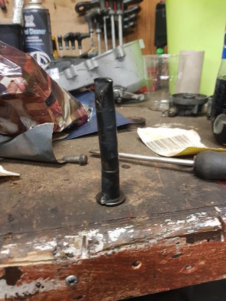

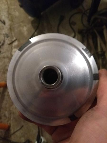

Tegn på dit vario, med en tusch, og se om du kører dit vario helt ud.

Dit vario mangler en del før at det er kørt ud.
