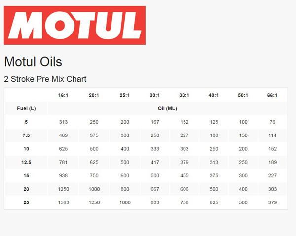

  • #8   1. dec 2019 Jeg skal køre offroad.
    Det er nok mest kørsel med lave og mellem omdrejninger, og så indimellem prygl.
    Nogen gange mest prygl...
    Her er et mix skema fra motul for
    6.25%
    5%
    4%
    3.33%
    3%
    2.5%
    Og til sidst 2% og 1.5%
    Du får mig ikke til at prøve med 0.5% smiley
    Men du har nok fat i noget.
    Ku godt være jeg sku nøjes med 3% som airsal anbefaler.
    Første tankfuld. Og se om tændrør bliver fedtet eller.
