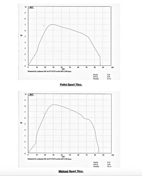

Jeg har med stor glæde haft mulighed for at prøve 2 af de måske mest populære Sports cylinder kit af.
Her taler vi selvfølgelig om Polini Sport 70cc. og Malossi Sport 70cc.
Og jeg ved der har været en del snak om hvad for et af dem der er det kraftigste.
Og der er ikke så meget tvivl mere om det
Testen er udført på en PGO Hot 50, med følgende opsætning:
Kaburator - Polini CP 17,5mm
Udstødning - Polini Original
Variator - Malossi Multivar
Remskiver - Malossi Torque Driver
Kobling - Malossi Fly 107mm.
Resultater:
Polini Sport 70cc. (6,96hk.)
Malossi Sport 70cc. (8,19hk.)
sep 2018

Men din test er jo kun ud fra hvad der svarer til Gianelli Go udstødningen.
Super fedt med en rulletekst, men hvis de også havde været testet med Yasuni R, så havde det været endnu federe.
Men tak for fedt input.

Tror det mere brugbart med "GG" udstødning på. Da største delen bruger den udstødning.
Helt klart, men det viser ikke hvilket potentiale at begge cylindre har.
Men vildt se at man kan trække 8 HK ud af Malossi Sport med GG.
Den skulle gerne ligge lige over 10 HK med Yasuni R.

9K = 2hk mere, hvis man går udfra Sonic'en.

Hvis vario og kobling er indstillet perfekt, så bemærker du det stort set ikke.
Men det er jo meget normalt, så man kommer inder fra gaden og derfor ikke tester den med låst vario.
Se lige de to rulninger øverst.
Polini har den højeste topfart, hvilket vil sige at den kan tage flere omdrejninger, hvilket derfor nok vil betyde at dine ruller har været forkerte på Polini cylinderen.
