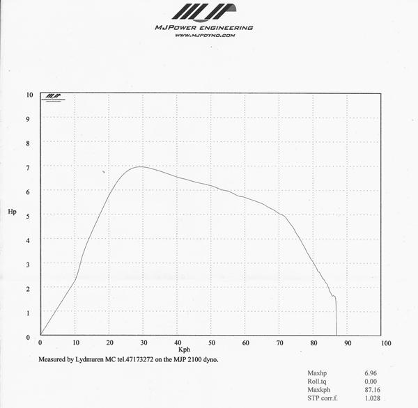

Jeg har en PGO Hot 50 med 70cc sports setup
Det består af -
Cylinder - Polini Sport 70cc
Kaburator - Polini CP 17,5mm
Udstødning - Polini Original
Variator - Malossi Multivar
Remskiver - Malossi Torque Driver
Kobling - Malossi Fly 107mm.

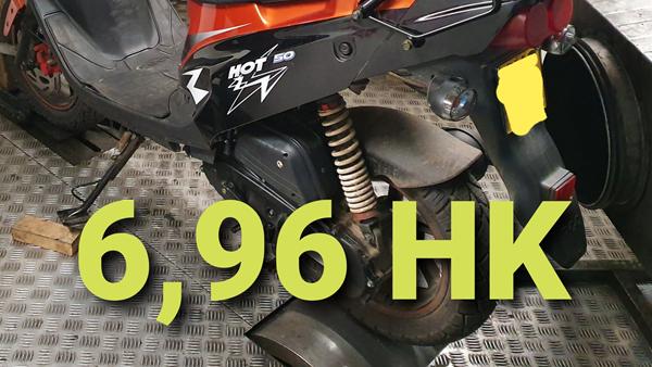

Har fået den rullet idag til 6,96hk.
Vil høre om det er fornuftigt, eller om der burde være mere i det?

  • #1   13. nov 2019 Umilbart virker det igrunden meget fint , jeg mener Polini sport 47mm sport ca er opgivet til at lave ca 8,5HK så det vel meget godt gået med dine tal .....
  • #3   13. nov 2019 Speedline's HOT 50 lavede 8,30hk
    Og det er med Polini Corsa, 21mm og Voca Sabotage (ink. professionelt indkøring og indstilning)
    Så er 6,9hk vel OK med Polini Sport 70cc, 17,5mm og "GG" - og størst af alt, den er kørt ind ved hjælp af farve på tændrøret, hvordan den lyder og køre. Ikke noget professor hat og computer her smiley
  • #4   14. nov 2019 Den udstødning du har brugt på Corsa kittet , er ej heller et rør jeg ville anbefale til Corsa.. den bedste rør til Corsa er deres egen polini for race rør eller et Nardo rør og evt et yasuni R rør ville også virke rigtig godt på Corsa, men den der Voca rør der de har brugt er ikke en jeg ville sætte på hvis jeg havde et Corsa kit..
