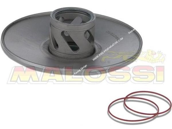

Hej
Er der en der kan forklare lidt om forskel på de 2 spor den har.
Det ene spor har en stejler stigning end det andet.
okt 2017
Følger: 24 Følgere: 5 Scootere: 1 Svar: 101
Aggressivt eller mindre aggressivt.
dec 2017
Følger: 4 Følgere: 428 Scootere: 1 Emner: 64 Svar: 473
Og hvad for en stigning er hvad?
For det er mega simpelt.
Den med det lodrette spor, den taber ikke ret mange omdrejninger, når du slipper gashåndtaget.
Det betyder at den motorbremser ret kraftigt, men til gengæld så er motoren klar i de omdrejninger, som du skal bruge den i, når du giver gas igen.
Når man kører bane, så har man så mange HK, som ligger i et meget snævert omdrejningsområde, så du har ikke råd til at den skal slæbe sig op i omdrejninger, når du kommer ud af et skarpt sving.
Det spor der ikke er så stejlt, så taber lidt flere omdrejninger.
Det originale spor er formet som en bumerang eller en banan.
Det er det, fordi at man ved lav fart ikke vil have en motor der ligger alt for højt i omdrejninger, da den larmer, er svært at gasgive og bruger meget brændstof.
Når den originale er oppe i fart, så er vinklen ændret, da den nu kræver ret meget gas, for at holde sig oppe i fart og at omdrejningerne skal blive tæt på der hvor at motoren yder sin effekt.
Så sagt meget simpelt, så bestemmer sporet hvor mange omdrejninger din motor tager ved kvart gas, halv gas og hel gas, set ud fra om den er i lav fart eller i høj fart.
Alt under C16, så vil du nok blive irriteret over det mange omdrejninger, som den vil tage ved 20-40 kmt.

Standard scootere med banan buen er, så vidt jeg har forstået, til at holde omdrejningerne oppe ved hastigheder mindre end 45kmt.
For at kunne følge med i stop and go trafik.
Når den så når 50kmt og man går af gassen for at holde farten på de 50kmt, så bliver stigningen mere lige og den kan derfor gå i et højt gear og cruise med lave omdrejninger.
Også derfor scootere med for tunge ruller i pludselig dykker i omdrejninger ved 40kmt, fordi der pludselig bliver mindre modstand når rillen bliver mere lige.
Remskiven skal ikke twiste så meget for at gå i højere gear, så den gør det lettere.
Jeg har sat min remskive i min nrg til den mere lodrette rille, for at den lettere vil gå i højt gear.
Giver det ikke meget god mening?
sep 2003
Følger: 20 Følgere: 668 Scootere: 12 Emner: 152 Svar: 8.867
Den mere lodrette rille giver mere fald i omdrejninger når man slipper gassen.
Den mere flade rille holder bedre omdrejnkngerne oppe når man slipper gassen
https://youtu.be/FjVhtKaOH04
Og derved trækker den variomatic ned i gear og derfor også op i omdrejninger.
Det giver slet ingen mening at man vil holde den lavt i omdrejninger, når man er i høj fart, for den yder ikke en skid i lave omdrejninger og derfor kan den ikke trække fuld fart.

Har lige fundet din vario guide og gået til 27 minutter
Var lækkert lige at se hvordan remmen selvfølgelig trækker remskiven ned i gear, når man giver gas, og lader den rende ud i højt gear når man slipper gassen.
Det var faktisk nogrt jeg havde undret mig over..
Hvordan rullerne kunne påvirke fjederen forskelligt ved forskellige gasgivninger. Det er selvfølgelig fordi at det gør de ikke
Og deres påvirkning af trykfjederen er lineært proportional med hastigheden.
Det er derfor x gram ruller giver x antal omdrejninger, uanset hastighed, hvis man giver x mængde gas.
Det der påvirker fjederen forskelligt, ved forskellige gasgivninger (så maskinen kan skifte mellem lavt gear ved fuld gas og højt gear ved kvart gas, selvom hastigheden forbliver den samme) det er så kileremmens acceleration/deceleration der roterer remskiven.
Aha!
Det er så også derfor den lettere skifter langt op i gear når man har den i den lodrette rille.
Fordi remskiven kun skal rotere en lille smule for at ændre meget gear.
