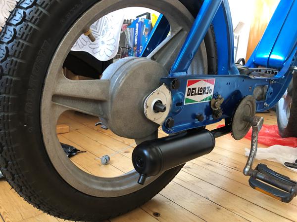

Har du haft cylinderen taget af og sammenlignet skyllekanalerne på cylinderen og på motorblokken?
Er topstykket planet lidt?
Dyse 70 er for voldsomt til std cylinderen.
Hvilken udstødning har du så på?
Du skal som minumum have City-Power på.
Start ud med dyse 60 og se om den 4 takter ved fuld gas.

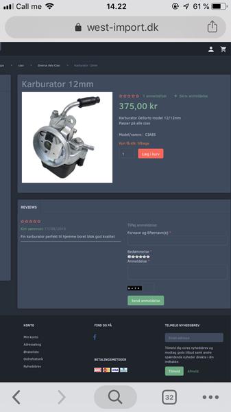

Har du mulighed for det, kan jeg kun anbefale dig at få pengene retur. Den er svær at indstille, og går hurtigt ud af justering.
Ud over det er gummi omkring svømmer og pakningerne er i utrolig ringe kvalitet og bliver hurtigt møre, hvilket gør den utæt..

Og køb så en original 13mm.
jul 2011
De kunne også skrive dellorto "type".
- Derved behøver den ikke være original, men bare en kopi, eller en der ligner..
