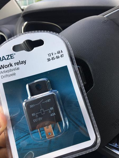

5 ampere burde være nok, da du kun trækker 3 ampere cirka.
aug 2017
Følger: 11 Følgere: 160 Emner: 25 Svar: 189
aug 2017
Tal på tegningen, men i forhold til det print der er på relæet vil den der hedder 30 så passe med det er den bagerste til venstre i forhold til hvis man står med fronten imod en
aug 2017
86 - stel
30 - batteri plus
87 - lysledning
aug 2017
Billede?
aug 2017
Sæt stel på det ene ben og sæt plus til et andet ben.
Sker der ingenting, så flyt plusledningen og flyt igen hvis der ikke sker noget.
Sker der stadig ikke noget, så flyt din stel og start forfra med plusledningen.
Når du hører et klik, så har du fundet ben 85 og 86.

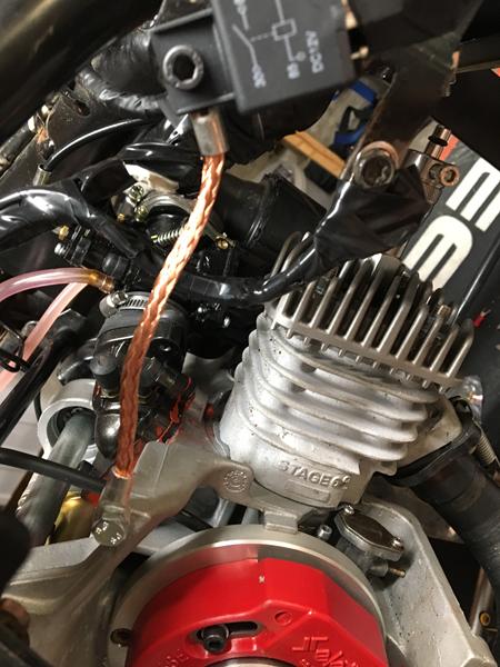

Og så skal dit ledningsnets stel selvfølgelig også have fat i minus på batteriet.
Så har dine lygter en stel og din CDI har en stel.
aug 2017
Det hul du har der, der skal dit blæser skjold sidde fast.
Brug en bolt på studsen og træk den til batteriet.
Præcis som jeg lige har skrevet.
Og det er altså hverken en bil eller en stor MC, så din stelledning skal bare være 2,5mm²

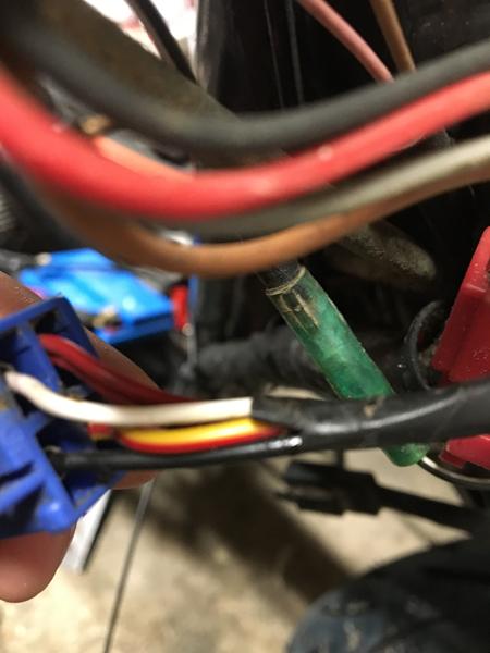

aug 2017
Dødmandskontakten skal bare i serie med CDI ledningen, som går til tændingslåsen.
Så har du begge to i brug og uanset om du bryder den ene eller den anden, så slukker den.
Tændingslåsen bruges til at kortslutte din CDI's ledning til stel.
Tænk dig selv til resten.

aug 2017
Så du har brugt din tændingslås' stel og CDI til begge ender af din CDI.
Få hjælp af en der ved noget om ledninger.
Det er for tung at skulle forklarer dig det her.
