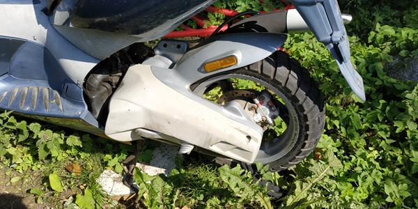

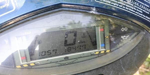

Fx vil dine stråler på variatorpladen slides ned med tid, hvilket betyder det pludseligt kan bevæge sig. Dertil er variatorskålen udsat for konstant press på styr som derfor også vil give sig på et tidspunkt.
Nej, det vil jeg vil sgu ikke opleve.
Jeg har en Area 51 holdende med 18.500km på motoren og INTET slid på bøsningen.
Og jeg har en magen til holdende med 34.900km på motoren og INTET slid på bøsningen.
Jeg har aldrig nogensinde oplevet slid på den bøsning.
Til gengæld, så var baghjulslejet totalt smadret.
Aldrig set noget lignende.
10 år med kørsel året rundt hver dag og 7 år med kørsel til indkøb osv.
