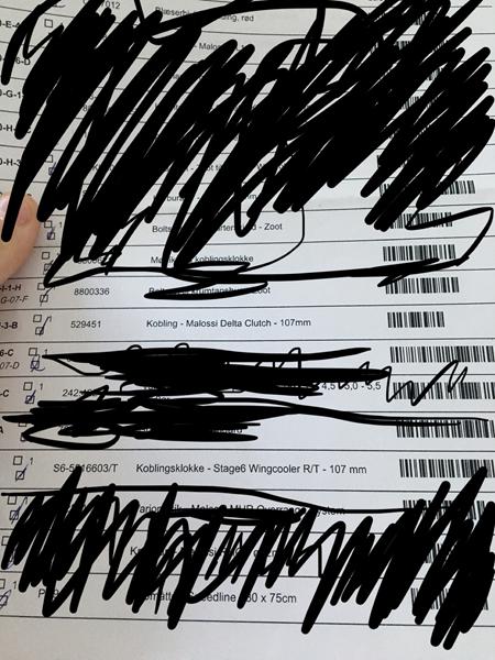

Har du målt den med en skydelærer?
Hvor meget gav du for koblingen?
aug 2017
Følger: 11 Følgere: 160 Emner: 25 Svar: 189
Det er billigt.
Jeg gav det dobbelte for præcis samme kobling, dog i 145mm.
Venter stadig på at den dukker op. Pakken har ikke flyttet sig i 3 døgn.
