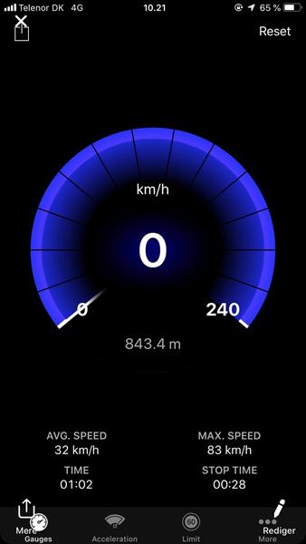

Problemet er at efter den har kører et stykke tid mister den lidt bundtræk og ja har kørt den til 250km hvor jeg ikke har fyret den af men det er sku lidt mærkeligt får den køre det samme på toppen det kun trækket der er problemet og tændrørs faven er helt fin
PS køre 83 på toppen super lækkert cylle følger med folk der har 70cc
