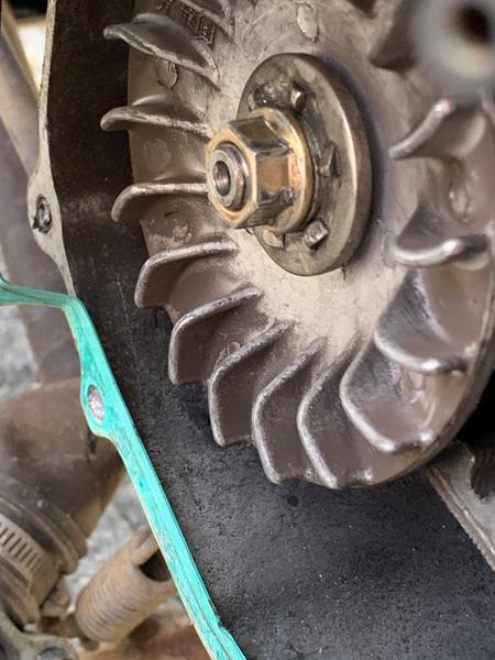

Der er en møtrik der sider fast ved skiven hvad gør vi

Du kommer til at bruge begge til mange mange gange, de næste par år.
Jeg gav 599 kr for en kompressor og 299 kr for en slagnøgle i Bilka.
Luftslangen købte jeg i Harald Nyborg for 50-100kr.
De penge var godt givet ud, for 14 år siden. Alle tingene virker stadig.
https://www.biltema.dk/varktoj/trykluft/motrikspandere/motrikspandersat-12-2000028444
Det er præcis den møtrik spænder, som jeg har, dog i et andet mærke.
Ellers identisk.

Dem på el har ofte ingen moment justering.
Og med max moment på 300 Nm ( på den fra Aldi ), så får man nemt smadret gevindet.
Min på luft har 4 styrker.
Jeg bruger styrke 1 på 50 ccm scootere og styrke 2 på min 250 ccm.
