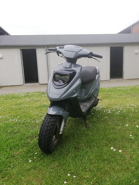

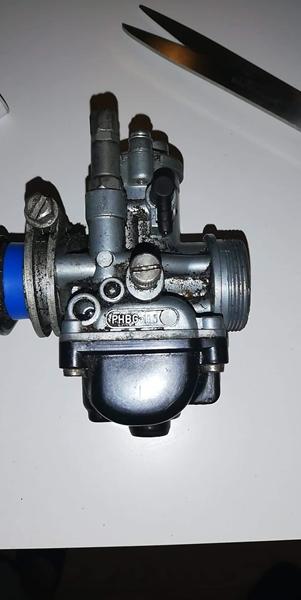

Har lige sat en 19,5 karburator på denne opsætning
DR Racing Evolution 70ccm
19,5 karburator stylepro 108 dyse
Carbon blader i membran
Gg Udstødning
rød trykfjeder og gul trimfjeder i koblingen
Thansen vario?? (Racing) 5 g ruller
Den prutter ved lave omdrejninger
Er det nåle der skal et hak ned

Først finder du den rigtige hoved dyse.
Derefter kan du sænke nålen en tak hvis det er nødvendigt..
Mener du ikke 17,5 eller 19 mm?

Det er ekstrem sjældent man ser en original dellorto 19.5.
Det er altid 17.5, 19, eller 21 mm når vi snakker sport tuning..
- Men den findes da også i 19.5 original, som sagt bare et sjældent syn..
Følger: 3 Følgere: 424 Scootere: 7 Emner: 59 Svar: 35.106
Hvor langt ude står din blandingsskrue?
Lad være med at gætte. Find ud af det.

Bemærk om du tomgang ændre sig og evt er længere tid om at falde til ro.
