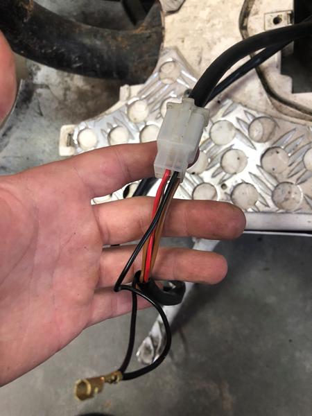

Hej har en polini digital tænding men kan ikke få den til at gniste har sat alle ledninger til undtagen en sort ledning som kommer fra selve tændingen som går i en kabel sko også i cdi håber der er en der kan hjælpe kig billeder

Hvis ja så gå den efter og sikre dig alle ledninger sidder korrekt.
Har du kontrolleret dine stelforbindelser?

Og brun er stel?
Ved ikke om det er nødvendigt med er batteri for at den virker?
Anyway hvad med din trigger(muligvis den grønne ledning) ledning? Er det ledningsnet du har taget billeder af pre fabrikeret?
Hvis den fungere som jeg formoder så sender den ledning et lille signal hver gang den rammer mærket(gnist punktet)
