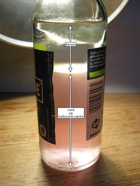

Hvordan tjekker jeg om der er vand i benzinen? Skal tanken bare drænes eller hvordan?
jan 2008
Du kan også tage en klar flaske og tappe noget benzin af og lade det stå og bundfælde et øjeblik.
