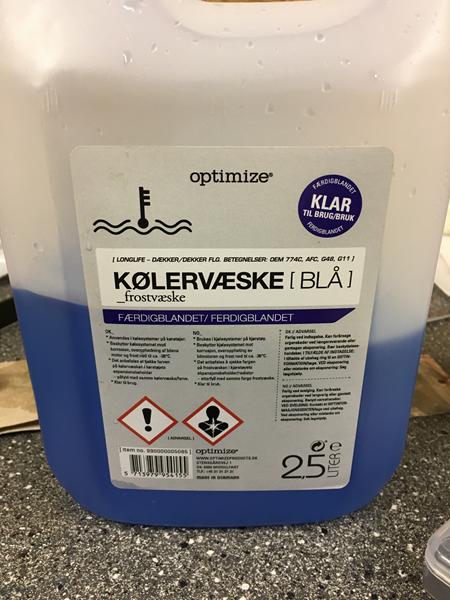

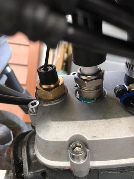

Har min derbi senda fra 2010. Efter jeg har skiftet olie og kølervæske og sat nyt stempel i. Starter den kun med choker og går over 5 tusind omdrejninger op. Der kommer også vand ud i toppen af tændrøet når man har startet den. Håber i vil hjælpe

Ellers kan du jo starte der, kommer der vand ud, så er din toppakning utæt.

At den stiger i omdrejninger kan godt være en utæthed ja, men der skal ikke komme vand ud nogen steder.
Det er en ommer.
Ps.
Din Senda SKAL altid startes med choker....!

Jeg har oplevet 3 gange at et topstykke var blevet formet som en tallerken istedet for at være helt flad.
Du skal bare køre et par cirkler på korn 800, på et spejl. Så ved du det med det samme.
