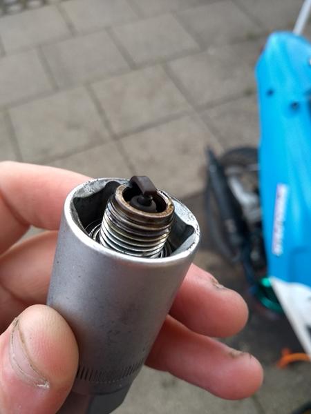

Og idet min kære polini sport satte sig idag og jeg bare skal have hotten ud og køre så må der endnu en sports cylle på den
For lille dyse eller manglende olie?

Du vil gøre dig selv en tjeneste ved at finde ud af hvorfor den satte sig..
- Ellers kan det være den næste også sætter sig, og du så er knap så heldig næste gang..

Og jeg har både prøvet med BP9HS hvor den døjer med at tage gas.
Det resulterede i at jeg prøvede med et BPR7HS der kørte den rimeligt men ikke optimalt og var stadig sort.
Køre pt med en dyse 92.
Og min opsætning er den samme som da jeg kørte med polini cylinderen bare med DR Evo
Hvor meget olie kører du med?
jul 2011
Du må IKKE køre med det 7er..
- Det kan smadre dit stempel, som så kan tage andet med i faldet..
Hvilken olie bruger du, og hvor meget?

76# Kører med blandingsforholdene 1:1
jul 2011
- Det er vel forhåbentlig løgn, eller en stavefejl
Hvordan kan man taste 1:50, som 1:1 ???
jul 2011
Men håber seriøst ikke 1:1 passer..
- Så kan jeg godt forstå tændrøret er sort
dec 2018
Følger: 73 Følgere: 706 Scootere: 6 Emner: 72 Svar: 717
Hvor meget blander du... Svar dog på spørgsmålet.
dec 2018
Men er det sådan jeg skal blande det eller skal der mere eller mindre olie i.
jul 2011
Det er rundt regnet ca. 10 gange så meget olie som du burde bruge..
- Hvis dette er korrekt, så undre jeg mig lidt over den overhovedet kan køre..
Den må ryge enormt?
Dog giver det så mening at den skal bruge et 7er rør for overhovedet at kunne forbrænde det bare nogenlunde..
Og at et 9er så er for koldt..

startet med at skifte til et B9HS tændrør, Tømme tanken og så blande noget lidt mere magert benzin op med flg formel 100 ml til 5 liter der kunne jeg så se på tændrøret at den var lidt for magert. Dysede den så op til en 95# dyse. Nu kører den så lidt for fed Men ryger tilgengæld ikke. Men mangler topfart.
Så det store spørgsmål er hvad jeg skal kigge på nu og om blandingen evt vil komme til at passe med nogen lettere ruller eller evt et tændrør der er et nummer varmere
Den gør du ved at finde den mindste dyse der gør at den 4 takter ved fuld gas og så går du 4 ned i dyse.
Når det er gjort, så indstiller du dine ruller så den trækker fornuftigt.
Når det er gjort, så kan du fortsætte med dysen.
Når dysen er perfekt, så kan du justere lidt mere på rullerne.

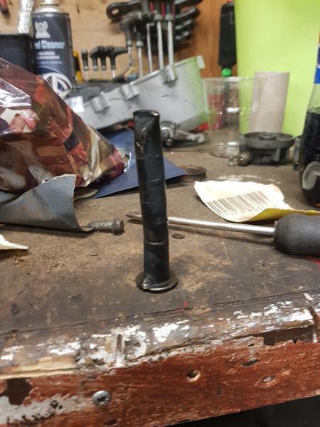

Er det ligemeget hvilket nåleleje at jeg kører med når jeg opgraderer til HPR eller skal jeg køre med noget bestemt. som eks Stage 6
https://speedline.dk/naaleleje-stage6-highquality-oe10mm-10x14x13-s-s6-802000
Og noget andet jeg har læst mig frem til er at min udstødning ligger lige under C16 i ydelse. Vil det evt betale sig at købe et C16 istedet.
Nålelejet betyder ingenting.
Største problem er ø10mm krydspind, som gør at intet leje vil være så stærkt, som det bør være.
dec 2018
dec 2018
Altså der bliver bygget en anden motor til hotten at der bedre kan holde til at køre med 47,6
Det ringer, når det ikke kan mere.
dec 2018
Det kommer en ringelyd når lejet klikker mellem krydspinden og plejlstangen.
Jeg så engang et kvaj starte en Jog uden krydspindsleje.
Sikke en lyd....
