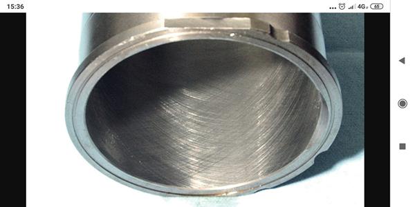

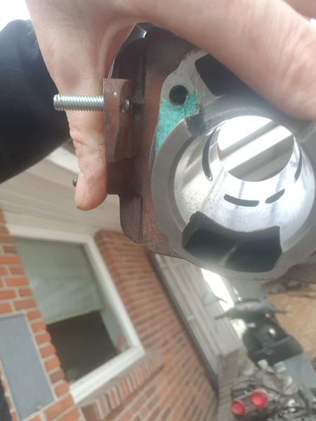

Jeg kan ikke se honingsringe er i cylinderen, på dit billede.
sep 2018
Følger: 30 Følgere: 6 Emner: 6 Svar: 37
Hvad er honingsringe så troede det var de huller som benzinen løber i??
Se en ny cylinder. Så er du ikke i tvivl.
sep 2018
Så har du kun haft ødelagte cylindre i dine hænder.
Se bedre efter næste gang, du har muligheden.
sep 2018
Se bort fra cylinderen.... Se de skrå ringe!!!!!!!
sep 2018
Men det har vel ikke noget med dem at gøre om jeg kan få stemplet ind i cylinderen. For nu har jeg knækket en del stempel ringe da jeg ikke kan få stemplet i cylenderen.
