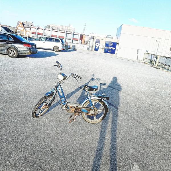

hey sg har sådan en ciao som jeg lige har købt den er helt org hvad angår motor alle begrænsninger er stadig på men vil gerne have den til at yde lidt mere i fart uden at fjerne nogle begrænsninger så tænkte på om der var en udstødning man kunne sætte på uden at lave alt for meget om på alt muligt andet en luftfilter og udstødning eller bare udstødning nogle der har et setop de kan anbefale ??
tak på forhånd??

https://www.jmpbdele.dk/exhaust-citypower-ciao-2001-23-5mm.html
https://www.jmpbdele.dk/uitlaat-vespa-ciao-mix-40km-22mm-tecno.html
Bemærk at der er forskel på tykkelsen på cylinderens studs til udstødningen.
Så mål din cylinder, inden du bestiller.
Og husk at skifte dysen til en der er 4 større, end det der sidder i den nu.
Og nej, ingen af os ved hvad der sidder i din karburator.
