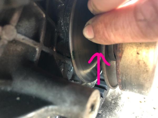

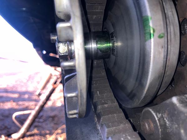

Har en hot med følgende opsætning
70cc malossi sport
21 karburator
Yasuni R
30 kg trykfjeder
5 grams ruller i standard variator
Resten standard
Scooteren kører 68-72 på gps, hvilket jeg synes er lige i den lave ende da den tager massere af omdrejninger. Kan se den ikke kører remmen helt ud på variatoren og den kører heller ikke helt ind, så den skal jo shimes, men hvis jeg begynder og shime vil remmen så ikke komme længere ind på variatoren, og det giver jo lavere topfart?
Der er massere af optræk nu, men synes den kører lidt for langsomt.
Kan det være på grund af det er en standard variator?
Billede af remskiven i kommentaren.
