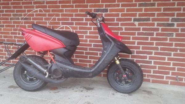

Yamaha BWS tager ingen omdrejninger {{forumTopicSubject}}
Hej SG!!
jeg har et problem med min BWS, den tager ikke nok omdrejninger til at rykke sig, men kan dog godt stå i tomgang, det er som om cdi'en begrænser den til at tage 2000 rpm, har prøvet alle dyser mellem 72 og 128, og har prøvet at tage kileremmen af, problemet er der stadigt... så håber i kan hjælpe mig!
den er ok tunet med mange nye dele, opsætning lyder:
airsal t6 47,6 (NY)
yasuni R
Rsetup 21mm (NY)
stylepro 15/41 gearing (NY)
stylepro fibre membran (NY)
Stage6 variator
MHR delta kobling
mlaossi rem (NY)
polini high flow skum filter
naraku tændspole (NY)
bart styr smiley
