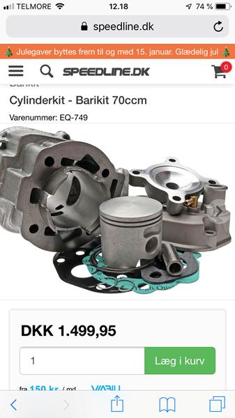

Kan dette cylinder anbefales eller er det noget bras? Grundet det lige er det her cylinder jeg kigger på er fordi den kan kører med standard krumtap
Det ligner noget som burde have været lavet på en alu cylinder.
Og så er der kun 70ccm. Og så til 1500 kr.
Og ellers så kan du få den billigere.
https://www.scooter-attack.com/barikit-cylinder-kit-racing-70cc-cast-iron-derbi-euro-3-d50b0-bar-eq-749-39.html
Der står at det skal skifte krumtappen og skifte til 21mm karburator.
https://www.scooter-attack.com/barikit-cylinder-kit-sport-80cc-cast-iron-derbi-euro-3-d50b0-bar-eq-780-39.html
Denne her har meget mere bundtræk og den kan bruges på stedet krumtap og med 19mm.
Så den bruger også mindre benzin.
Bemærk hvilken udstødning der anbefales til den ene og den anden cylinder.

Se udstødningsporten.
Jeg linker til et Racing kit, som er det samme og jeg linker til et sportkit, som har flere ccm, yder lidt mindre og med mere bundtræk.

Så længe at du ikke smider 25mm dellorto og stor udstødning på.
Jeg har selv monteret Athena Racing 80ccm på en SX50.
Den kørte skide godt.
Hvis der følger mere end en bundpakning med, så SKAL du indstille squish.

Husk at du skal/bør vælge en hvor at skyllekanalerne passer.
Og der er ingen grund til at vælge 70ccm, hvis du kan få 80ccm.

Er du blevet hjernevasket af en af dine venner, som har bildt dig ind at 70ccm er bedst?
Bundtræk er mega vigtigt på en gademaskine.
Du lærer det nok en dag.
Det er faktisk hovedårsagen til at Aprilia SX50 kører så meget bedre end Suzuki SMX.

Har du set hvor stor at krumtappen er og hvor store at lejerne er?

Forskellen ligger i trækket og hk’ene På vej der op
Std tap er altid et dårligt valg når man vil til og Tune sin maskine. Ja det skal nok holde noget tid men er ikk lavet til de mange omdrejninger og den høje belastning så du forkorter leve tiden gevaldigt
