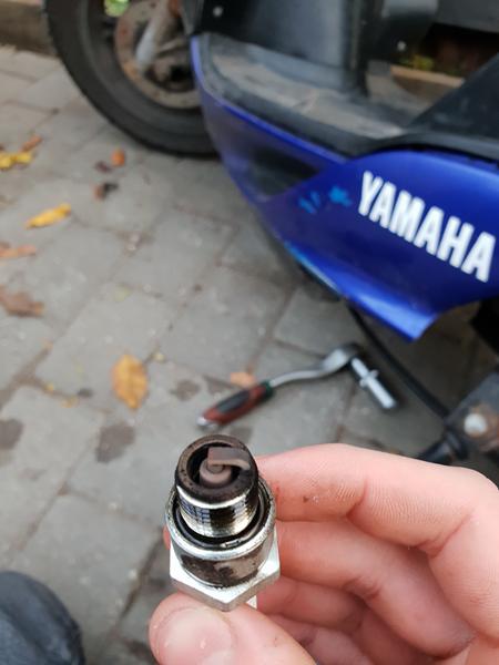

Har en Yamaha Jog r.
Det eneste problem er jeg ikke kan få den til at kører optimalt.
Kan kører halv gas (cirka) og ligeså snart den får frit slag. Dør den bare ud. ( hvis jeg rammer 60 med halv gas. Som er sjældent og giver Bundgas. Skyder den)
Har 70cc DR racing 70cc mod
19mm nc karbu 76 dyse
Malossi E5 luftfilter
GG udstødning
Og 4.5 grams ruller.
Luftskruen er i bund. For hvis den ikke er. Kan jeg nærmest ikke give gas. Håber en kan give mig svar på hvad jeg skal gøre. (Der er billede af tændrør)
