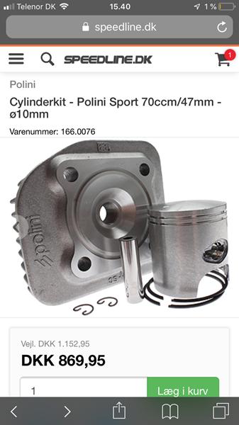

Har tænkt mig at købe dette cyllinder kit, Polini Sport 70ccm cylinderkittet, men er i tvivl hvilket karb jeg skal købe til? Jeg har en gg udstødning på min scooter, jeg køre pgo hot 50
Vil gerne kunne beholde min std olieblander på, er det muligt?
apr 2017
17.5 eller 19mm karburator er fint til sportskit

Køb dette kit.
Det yder cirka 14 HK og du skal være en klovn for at kunne smadre det.
Malossi yder kun 9-10 HK og det er støbejern, så det har svært ved at komme af med varmen.
