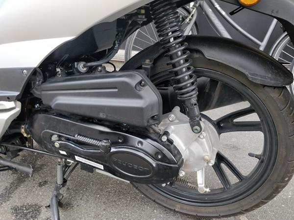

hvilken begrænsninger er der på en peugoet tweet 2018, da den ikke køre hurtigere af pillet skive

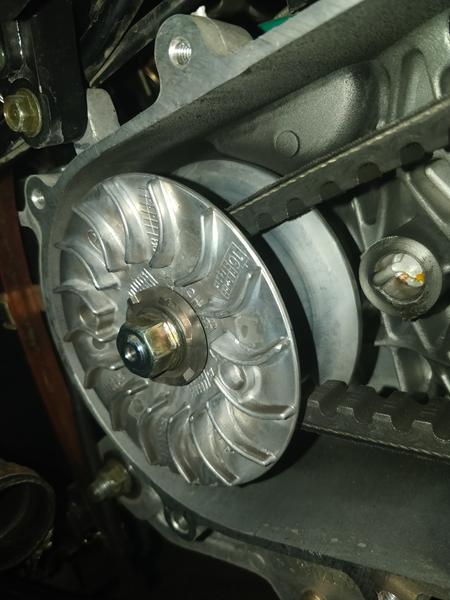

I og med der kommer ring i går den ikke i topgear, og kan derfor godt køre med rullerne så tunge i hvis der er ring i.
Hvis det er det der er forklaringen

Se om der sidder en ledning på koblingsskjoldet eller tilsvarende, som måler omdrejningerne på koblingsklokken.

Så er rullerne i hvert fald for tunge.
Tænker at gøre sådan fordi det ka være svært at afgøre om rullerne er for tunge hvis man ik ka få den over 40kmt når man kører på den.
Men altså std rullerne burde være alt for tunge tænker jeg.
Og den ska sku køre hurtigere af at fjerne skive.
Evt med dårlige optræk.
Får du bedre optræk af at få skiven i igen så vil jeg tro dir problem skyldes tons tunge ruller.
Det er også en 25kmt model er det ikke?

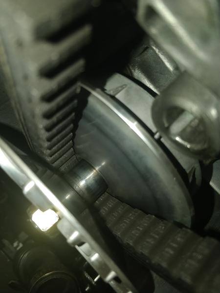

Efter 2-3 sekunder vil varioen være varieret ud til højeste gear og motoren vil derfra løbe videre op i omdrejninger til max omdrejningstal.
Max power ligger ikke ved max omdrejningstal. Siger det bare lige for at være sikker på du ved det.
Vario kan opføre sig på mærkelige måder.
Hvis man ikke ved nok om det virker det mystisk.
Men der er en rille i remskiven bagi der styrer hvor meget rullernes vægt betyder.
Fra fabrikken er de sat til at rullerne bliver meget tungere ved 30-45kmt. (De får nemmere ved at presse kileremmen ud fordi torque converteren bagi varierer mere lodret det sidste stykke og yder derved mindre modstand)
Det gør de for at man kan have god acceleratiom op til ca 40-50 som 45 knallert, med stabilt gearvalg fra varioen, hvorfra den hurtigt vil gå i højeste gear så man ka køre 50 med bilerne, uden ret højt omdrejningstal.
Men hvis man har så for tunge ruller i som du formentlig har, så smutter den altså i topgear allerede ved 30kmt.
Og det kan den droslede 25 motor version ikke trække længere op i så højt gear med så lavt omdrejningstal
Bare en ide
Prøv at få den rullet ind og så se om der stadig er et problem
Vil du ha en lille guide til selv at finde rullevægt?

Ka slet ik høre varioen arbejde.
Hvis jeg ik ku se baghjulet kørte rundt havde jeg syntes det lød som om baghjulet var blokket med bagbremsen.
Jeg melder pas
