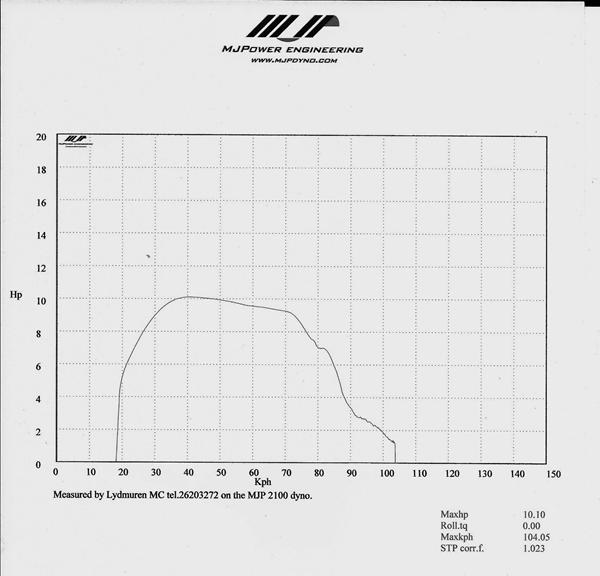

Vil høre om der er nogen der har erfaringer med en R-setup Black udstødning i forhold til en R-setup 9K udstødning?
Resten af setuppet:
Aprilia Sonic.
Cylinderkit - Malossi Sport 70ccm.
Kaburater - Dellorto 17.5mm.
Variator - Malossi Multivar
Blæserhjul til variator - Malossi Standard.
Kilerem - Malossi X-Kevlar Belt.
Kobling - Malossi Fly Clutch - 107mm.
Koblingsklokke - Malossi Standard - 107mm.
Remskiver - Top Performances Torque Converter.

Så er det da sært at du ikke har skiftet til en Malossi Primær 15/41 gearing.
Den er perfekt.
Du har vel en sportscylinder på?
Du kommer næppe over 10HK, uanset hvilken udstødning du smider på.
R-Setup Black ligner rigtig meget en Stage 6 Pro Replica
Forrøret er en mellemting mellem 50ccm og 70ccm, så derfor ligger den også derimellem, ydelsesmæssigt.
Det er mit bedste bud.

Selvfølgelig.
Det er en Sonic med små hul, lavt liggende vægt og kort akselafstand.
Der skal ikke ret meget til at hive den på baghjul.
Prøv samme opsætning på en Aprilia SR50.
Den letter sig sgu ikke.
Eller Aprilia Area 51.
Den får du ikke bare sådan lige på baghjul, for den er mega tung foran.
