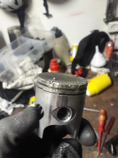

Cylinder har spist noget {{forumTopicSubject}}
Tror i godt den kan genbruges?
:D haha
Kørte i 3 min og så stoppede jeg fordi jeg synes den kørte lidt underligt og så ville den ikke starte igen og fandt så ud af at topstykke og stemplet har spist noget, det var ikke en låsering. Kan det være lejerne der er gået efter 20km? Har nok været en hat til at sætte dem i så.
Synes også det er lidt sært at der ikke er nogen dybe mærke i cylinderen, så ved ikke lige hvad fanden det kunne være
Der lå også lidt metalspåner nede ved smørekanalerne.
Nogen der har en idé til hvad det kunne være?
Tak på forhånd

Du har muligvis sat simmerringene forkert i så de lukkede for oliekanalen, og ingen smørelse giver som regel en smadret krumtap, lejer, stempel og cylinder.
apr 2017
Finder jeg jo så ud af.
Men tak for hjælpen Henrik

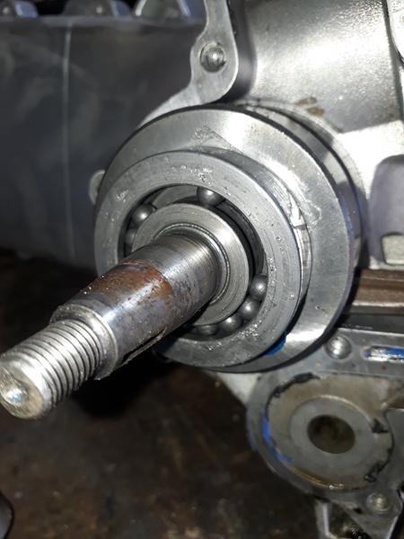

Tænker at simmeringen var trykke for langt ind og så har lejet ikke fået nok smørelse.
Den havde og lidt en raslelyd fra motoren

Sad begge låseringe i stemplet, da du adskilte den?

Er den fin, så er alt fint.
apr 2017
apr 2017
Følger: 3 Følgere: 482 Scootere: 7 Annoncer: 1 Emner: 71 Svar: 36.745
Løft krumtappen op, ved at holde den i plejlstangen.
Tag en bænkhammer.
Giv toppen af plejlstangen et lille slag og lyt efter om der kommer et klik fra bundlejet.
Klik = smid ud.
Ingen klik = brug den.
