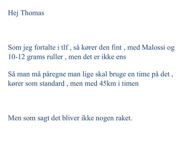

    #35   7. maj 2021 Andy
    Endelig fik jeg snakket med en som har rodet en del mere i neos 30 4T end SpeedLine eller GT tuning har.
    Og han mener at både ECU og forcemaster plus lambda måler er hul i hovedet og kan ikke betale sig.
    Han siger han ville smide en malossi varioatorhus (eller multivar, kan sgu ikke luge huske hvad han helt præcist kaldte den) på og en anden rem og så nogle tunge ruller (10-12g)
    På den måde får du maskinen op på ca 55..
    Det bliver ikke en raket men topfart bliver ændre..
    Med arbejdsløn og materiale ville det rende op i ca 1800-2000 kr

    #41   9. maj 2021 Ring og få et konkret svar smiley
    Manden har rodet I en del neos så han har svarene til dig.. der er ikke altid logik i ECU eller forcemaster..
    jeg har snakket med ham og er nået frem til hvad jeg skal gøre.. god søndag ??

    Jeg skrev til ham Brian:
    Hvis jeg sætter malossi nultivar i og sætter 10-12 g ruller som du forslår ? ?
    Vil den så blive endnu mere langsom i optræk end den plejer at være i forhold til da man køber den fra ny af??
    Er med op på topfart kommer højere op men hvad med acceleration ??
    Forbliver den uændre eller bliver acceleration meget lavere af at montering af malossi nultivar og ny rem og tungerec ruller..
    Håber blot på forståelse og hvordan jeg afklarer problemet HVIS det viser sig at optrækket bliver MEGET langsom med 10-12g ruller..
    Mvh
    Thomas Bech

    #47   15. maj 2021 Andy:
    Så fik jeg endelig svar fra ham..
    Men han må ha skrevet forkert for malossi multivar og 10-12g ruller burde da give mere end 45km/t ?
    Lige nu køre min neos 42-43 km/t med standard varioatorhus fra en 45km/t
    Så det vil da være at smide penge væk hvis hans forslag kun øger fart til 45
