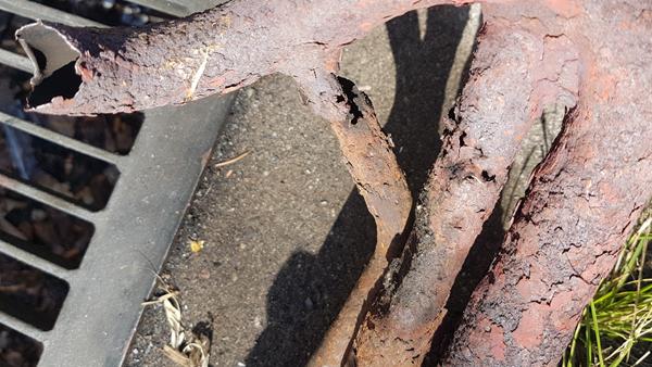

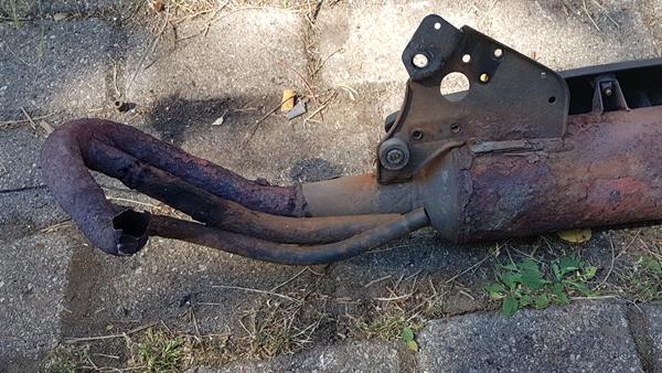

  • #8   14. aug 2018 Jeg skifter før den ser sådan her ud heheheh
  • #9   14. aug 2018 Må have larmet en anelse den knallert ..

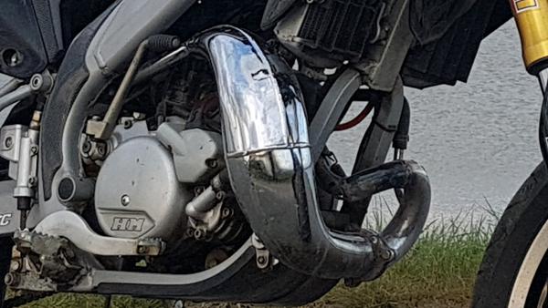

  • #10   14. aug 2018 Her 8 år gammel krom.
    Der er lidt mudder på. Og lidt blåfarvning på forrøret ved cylinderen. Og noget snavs der er brændt fast og blevet lidt gulligt. Kan poleres op igen smiley egentlig synes jeg krom er for meget bling. Men altså... det virker jo.
    Der er nul rust. Ingen korrosion på udstødning overhoved. 8 år.

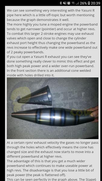

  • #14   15. aug 2018 Prøv og læs det her om Yasuni R
    Det lyder lovende?
    Eller er det bare mig der lader mig narre
