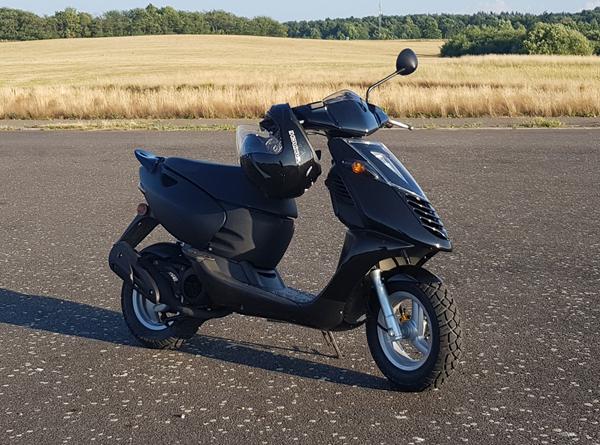

Er der nogen der kender til et godt sted at få indstillet sin scooter i storkøbenhavn?

Var lige et smut i det gode vejr over på Værløse Flyvestation og lege lidt. Og i betragtning af den R-setup 50cc cylinder ikke ha kørt mere end ca. 50 km. Og med forstor udstødning (R-setup 11k) og ellers på ingen måde indstillet - så kørte den da speedometeret ud = 81 km/t på gps. Og når man kom over 20 km/t så trak den sku meget godt
Men kæft hvor den larmer og tager mange omdrejninger!
