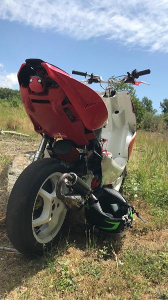

Aeroxen er næsten færdig indstillet og den kører satme godt MEN men men.. med en dyse str 122 kører den jævnt og trækker hele vejen, jeg vil mene det er den rigtige dyse, tændrøret har også en rigtig pæn farve men scooteren bliver for varm når du har kørt mere end en kort tur.. jeg vælger så at smide en dyse 124 i og det hjælper scooteren bliver ikke længere for varm MEN den kører kun godt når den er kold så snart den kommer op på en god driftstemperatur kører den ujævnt.. kan også se på tændrøret at den får for meget med den dyse.
Hva ville i gøre ? Mere olie i blandingen ? Den er på præcis 2% og det har aldrig været for lidt på nogle af mine gamle maskiner ?
Kølersystemet er fuldt udluftet og fungere som det skal, havde aldrig et problem med at køle den gamle sportsopsætning men ærligtalt så tror jeg ikke den kan følge med.. jeg har et ryg for at tæske mine maskiner og har kun et løst håndled når jeg kører på baghjul
Hva syntes i jeg skal prøve inden jeg køber større køler ?

Men når den bliver tæsket i mere end 5 minutter så bliver den 82 grader ? Med dyse 122 i altså ? Min gamle ts booster med 23hk lå altid stabilt 68-72 grader ?
Det er jo normaltemperaturen for en standard Aerox 45 kmt.
Hvilken olie kører du med?

Det kan jo bare være fordi at din udstødning er lakeret og fordi at denne billige skod lak er ved at brænde af.
De forkromede holder længere.

Du må ikke ha set numrene på dyserne.
Tjek nu om din rækkefølge passer med numrene.
Det hænder jo at Thansen sælger kina lort, ( de oftest ) og skider på om tingene passer.
