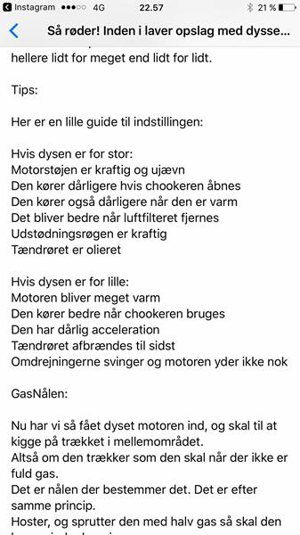

Har lige monteret en stage6 28mm pwk på min evo 2 ac stalker.
Smed bare den største dyse i jeg havde for st være safe. Nuværende er 148.
Når den får gas i tomgang dør den ved høje omdrejninger. Hvad skal jeg ned omkring ca?

Og i tomgang er der ikke meget at se på tændrør
nå men der er ikke andet at gøre ind at køre lidt og tjekke tændrør køre lidt og tjekke tændrør

Ret så simpelt.
