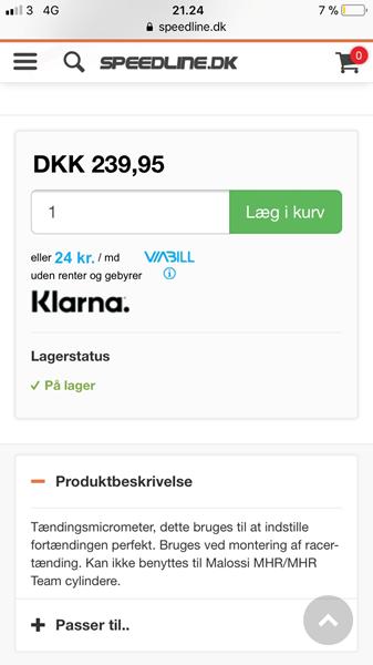

Derfor skal du ha et tændings micrometer med kort gevin

Så der er to muligheder
Svarede bare på hvorfor der står den ikke passer til MHR kittet
