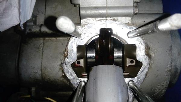

Tag et billede helt tæt på der hvor at cylinderen sidder på blokken.
Så skal jeg hurtigt sige dig hvilken cylinder der passer på skyllekanalerne.

den jeg havde på da politiet tog cylinder
Ja, det er endnu bedre.

håber det ok
Nu ved du hvilke cylindre du ikke skal vælge.
