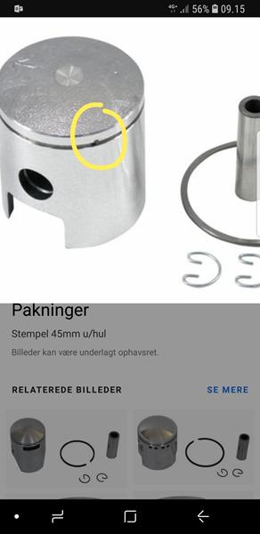

jeg har i går fået mit split nye top performance 70cc fra speedline.
så nu ville jeg lige spørge er der noget man skal gøre før man montere det? altså puste det igennem med en ordentlig gang luft eller noget i den stil?
er stadig lidt ny på emnet, så kom endelig med tips til mig

og så bare sørg for din låsering og stempelring sidder korrekt !

apr 2017
Hvis der er en sort og en sølv ring med skal den sølv være i top og sort i bunden.
Har du købt nyt nåleleje?

Der er en grund til at de rigtig dyre banekit leveres med stempelringen inde i cylinderen, hvor den ikke er monteret på stemplet.
Det måles med et søgebladesæt.
Stemplet sjaskes godt i i totakt olie overalt og det samme gør du med krydspinden og krydspindslejet.
