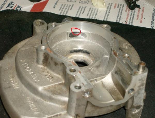

Jeg har købt mig en Vespa ciao som ikke køre særlig hurtig, og derfor valgte jeg at fjerne plompen, og købe en 13/13 karburator. Men efter den er blevet samlet igen, køre den langsomere en før, og den kan kun holdes i gang når man giver den fuldgas.
Nogen der har erfaing som kan give nogen råd eller sige hvad der er galt?

Nu kan du så smide din motorblok ud, da du har boret blokken istykker.
mar 2018
Følger: 18 Følgere: 83 Scootere: 1 Emner: 23 Svar: 92
Sæt en finger for et af hullerne imens at du kører, når den er blevet varm.
Hvad sker der?
