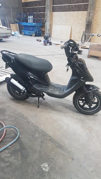

hej alle jeg har denne pgo hot 50 som køre godt men den er begyndt at gassen kommer 2sek efter håndtaget er i bund
køre med denne opsætning
Cylinder: 47mm DR Racing Evolution 70ccm
-Top Stykke:
-Stempel:47 mm DR Racing Evolution 70ccm
-Krumtap Standard
-Karburator: DellOrto 17,5mm PHVA
-Dyse: 88 dyse
-Udstødning: yasuni r knæk
-Variator: multi vario
-Ruller: 6 gram dejligt optræk
-Membran: Standard
-Kobling: Standard
-Graring: Standard
-CDI: Ubegrænsed
-Tændrør: NGK B8HS
-Tændning: Standard
topfart: 77
hjælp
Hvor mang bundpakninger har du på?
Din dyse er for lille, så nu er dine simmeringe nok brændt af, så den suger endnu mere luft.
Hvis det ikke er tilfældet, så er dine ruller smeltet.
