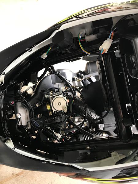

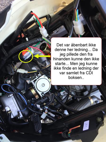

    #9   19. apr 2018 Jeg kunne ikke finde den ledning der bliver skrevet om. Den eneste jeg kunne finde var en der gjorde at scooteren ikke kunne starte da jeg pillede den fra hinanden... Jeg kunne heller ikke se nogen der gik ud fra CDI boksen...
    Please hjælp! smiley smiley smiley smiley

    #10   19. apr 2018 Skal lige siges at min VGA Explora er en 2018 udgave. Den er nok lavet anderledes end de ældre...

    Selve begrænsningen er en føler på din koblingsklokke, der burde gå en ledning fra kickstarter skjoldet og videre op i nettet, prøv at følge den smiley

    #15   20. apr 2018 Jeg tror det her er CDI boksen...
