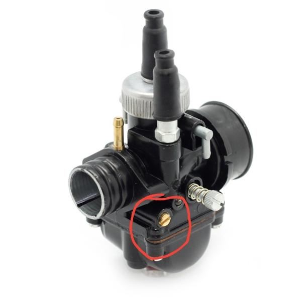

Så er det sgu da derfor at den ikke starter.
Skru din blandningsskrue 3 omgange ud og prøv så igen.
Og husk så at blandingsskruen kun er til at stille blandingen ved tomgang.
Den kan bruges til at efterprøve en teori omkring dysestørrelsen, men det er ikke en permanent løsning.
Dellorto 12mm - 17,5mm = luftskrue / Længere ind = mere benzin.
Dellorto 19mm - 34mm = blandingsskrue / Længere ind = mindre benzin.

Sidder den tæt på studsen, så er det en blandingsskrue.
Sidder den tæt på luftfilteret, så er det en luftskrue.
