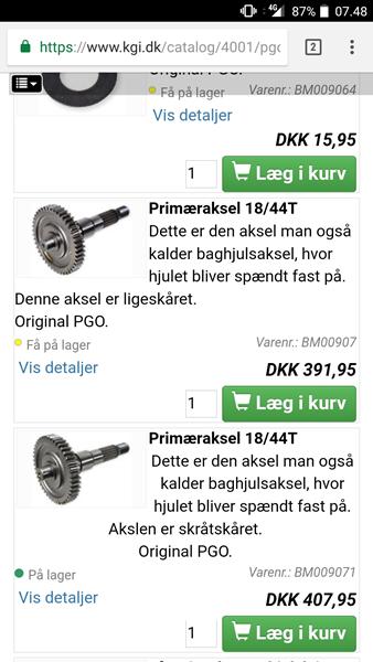

er der nogle der ved om en 18/44 gearing er for højt til min hot 50
min hot har en 50cc r-setup sport cylinder på og GG udstødning og 6,5 gram ruller

Så finder jeg en fra Athena, som giver en gear ratio på 3:1

Men tilbage til emnet.
Hvis vi skal finde en passende gearing, så skal jeg vide hvor mange tænder der er i din gearkasse.
Ikke hvor mange tænder du kan google dig til at der er i den.
Det skal være din gearkasse.
Så finder jeg hurtigt den rigtige gearkasse.
