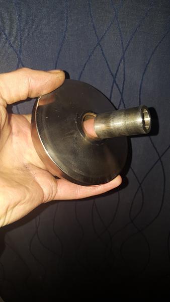

1 gram ned i vægt.
Skift tændrør og ruller hurtigst muligt.
apr 2014
Følger: 4 Følgere: 129 Scootere: 2 Emner: 45 Svar: 145
Skift til Malossi Rød 32kg.
