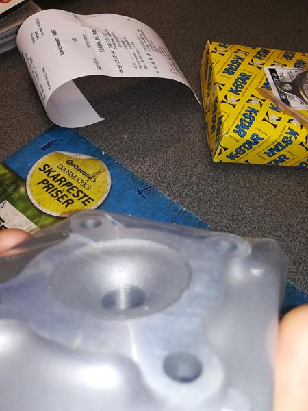

    #20   16. okt 2017 Hej. Vil det så sige at det Hot 50 topstykke som thansen sælger er højkomprimeret som det er, eller skal det os planes først.

    Ja jeg kan godt se at det fra Thansen har meget lidt kant i forhold til det originale, men skal jeg så købe det som Thansen sælger til Hot 50 eller Sonic? Eller det er måske det samme. Det skal bruges til en Hot 50
  • #23   16. okt 2017 Bed dem om at lægge begge to på disken.

    #25   17. okt 2017 Så har jeg været i Thansen, begge topstykke har samme vare.nr i deres eget interne system, så ingen forskel om man køber det ene eller det andet.
    Og på det topstykke jeg fik fremvist syntes jeg også at kanten var meget høj, dog har jeg ikke haft det orginale med til at sammenligne med.

    #26   17. okt 2017 Fik et dårligt billede i Thansen, og måske der er lidt mindre kant, syntes at det var svært at se i butikken.
  • #27   17. okt 2017 Den kant kan man sagtens plane helt ned. Der kommer jo også en tyk toppakning.
    Som det er der, så giver det ikke ret meget.
