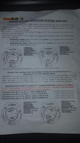

Er ved og færdiggøre min motor til min Aprilia RS125
er dog stødt på et lille problem med indstilling af tænding, hvis der er en der har en kontakt til en specialist i 2takt motor (MC) lad mig endelig høre.
Anyhow har købt mig denne tænding fra ITALKIT Racing Ignition Kit Fixed Curve, og manualen siger den skal indstilles 2,40-2,70mm før top. i mine øre lyder det helt vanvittig og indstille en tænding til denne indstilling. Kan huske mine dage fra da jeg kørte bane race på scootere (70cc) hvor den skulle indstilles 1.40mm før top. nogen der ved om man skal trække squise fra dette, min er squisen (1.00mm) på topstykket. og så vil den endeligt ligge på det samme 1.40mm. men da det er en anden cubik er jeg sku lidt i tvivl.
er dog meget skeptisk for og smadre denne helt nye renoveret race motor jeg har bygget op
