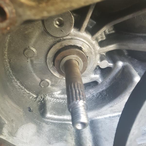

nu har jeg slet ikke pillet noget ved den endnu.
men er det sådan en Sim ring ? mekanikeren der forhandlede den for en privat kunde sagde godt nok han havde flyttet på ringen derinde for at den sq køre lidt hurtigere, men skader det at fjerne den helt?
han snakkede om en original variator man kunne sætte i og så ville den rende nogen og 40

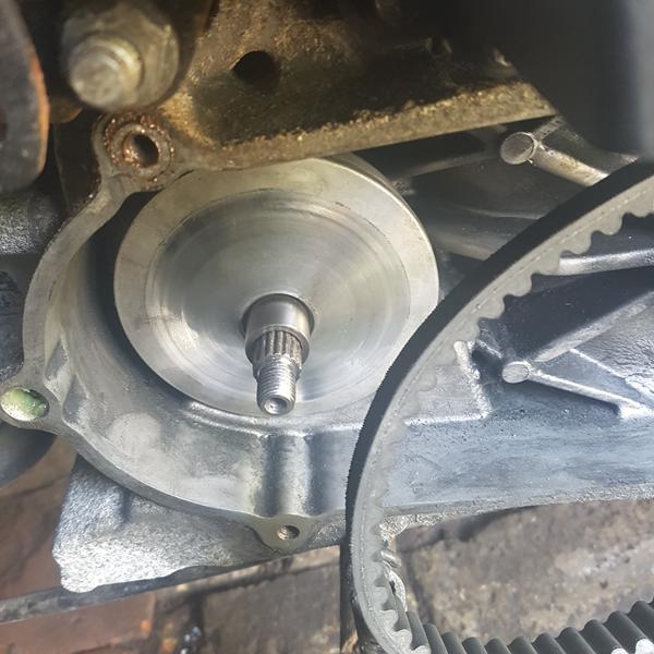

prøvede at fjerne den store brune ring, men så sad blæserhjulet løst så skal den fjernes skal jeg lige have nogle sim ringe først.
nogen der kan tegne en pil til hvad de mener er begrænsningen?

Du kan se på remskiven at der ikke er slid på den yderste 1 cm.
Ved ikke om det er originalt det der.
Prøv og undersøg dele og skriv ned eller tag billeder. Kunne måske være kileremmen er kortere eller smallere end originalt.
Tjek at de bagerste remskiver bevæger sig som de skal.
Tjek om rullerne skal skiftes.

kan se de har det de kalder en ubegrænset variatorskål inde på KGI, kan det være selve skålen der er begrænset somhow?
og betyder det noget at jeg køre uden den lille søvfarvede skive fra billede 1i? den er ude nu nemlig så jeg vil ikke trille for langt på den hvis det har nogen betydning

Jeg ved ikke hvordan de skiver skal være på den model.
