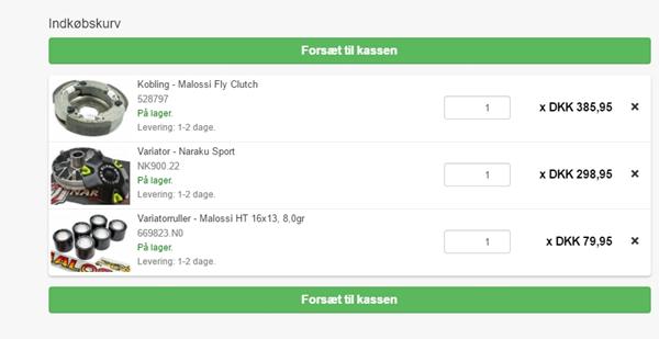

    #35   24. jun 2017 Men hvis vi nu siger at jeg får det fixet, hvilken af de 2 koblinger skal jeg så købe? smiley Får pengene idag smiley

    #37   24. jun 2017 Jeg ved godt at Malossi Fly er rigligt til min nuværende opsætning, men den bliver vildere snart og vil helst gerne have noget som passer til det kommende

    #39   24. jun 2017 Har omkring 800kr at gøre godt med, og skal have kobling og variator. Går mest op i topfart fordi jeg ikke har brug for et sindsygt optræk. Hvad tænker du om dette? Har hørt at Naraku Sport skulle være bedst i test smiley
  • #40   24. jun 2017 Nu har koblingen jo så intet med topfarten at gøre, og de ruller bliver for tunge..

    #41   24. jun 2017 Ved godt at koblingen har tæt på ingen virkning ved topfart, men tænkte nu også mere på rullerne smiley Tror du at 7,5 ville være fint? smiley Vil helst ikke under det.
