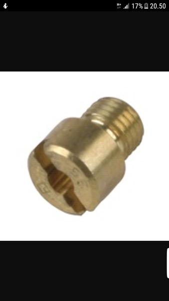

Hej venner har lige bestilt lidt nye dele.
Jeg har en piaggio thypon New. (hiper 2)
der er ingen begrænsninger, der er en silent pro udstødning på. og dysse 72.
Jeg har bestilt 70ccm Dr racing evolution. samt dyssesæt fra 80-105.
men hvilken dysse ville i starte med ? mens jeg kører cylinder til?? Jeg tænker 90?? Men vil meget gerne høre jeres gode erfaringer?????? tak og god aften..??

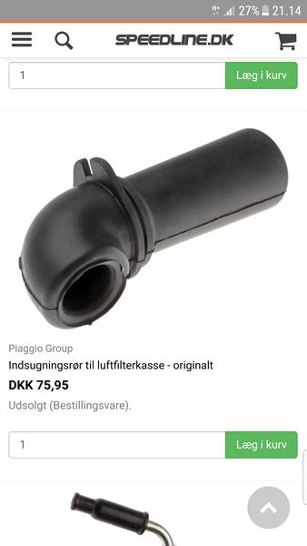

Husk at tjekke om du har 18mm hul igennem støjdæmperen i luftfilteret.

Bor den op, eller sav lidt i den, så du stadig har røret, men så den er omkring 18mm i diameter.
Det virker ofte bare at save knækhalsen af og måske bore lidt i resten.

nu jeg nede i en 82'er. Og den 4 takter stadigvæk, Og så selv om jeg taget lyddæmperen ud. så jeg tror sku jeg skal helt ned i en 78'er , men prøver lige med en 80'er i morgen.
nåh men ville egentligt lige spørge dig, kan det virkelig passe, at den kun skal 3-4 dyssestørelser op. nu når der er kommet dr evolution 70ccm på..
Hvilken udstødning har du på?
Det plejer at være udstødningen, som bestemmer en hel del på dysestørrelsen.
Blander du selv olie i benzinen?

Så har du ikke haft den på max gas, så kan du ikke kende din dyse.
Så er der nålen eller forstøveren, som du skal ændre.

da jeg kørte med 78 dysse 4 taktede den en del. så jeg hev den lyddæmper i luftfilter kassen helt ud.( har skåret det meste af som du sagde :)) så 4 takter den ikke mere. så jeg tænkte nu får den mere luft. Og derfor jeg satte en 76dysse i. Og tilbage med lyddæmper røret..

Hvis støjdæmperen i luftfilteret er mindre i diameter end din karburator, så skal den ud.

skulle man prøve en 80 dysse og give den en 1/5 til 1 hel omgang ud på luftskrugen??
Derefter dyser du den 2-4 ned og så er den der.
Luftskruen bruger du KUN til at indstille tomgangen med.
Luftskruen og tomgangsdysen skal indstilles før du indstiller hoveddysen.
