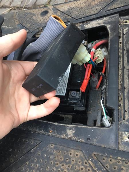

    #1   30. apr 2017 Ja det skulle være CDI-boksen.
    Ved du at den er begrænset eller er det bare noget du gætter på?
    Vi kan prøve om den kan gøres ubegrænset.
    Prøv og tag stikket ud og tag billede og tag billede fra ledningsnetsiden af stikket så man kan se ledningerne.
    Ved siden af den grønne ledning i midten af stikket sidder mulighed en grøn ledning, prøv og fjern den hvis der sidder en grøn ledning.
    Hvis ikke der sidder en grøn ledning kan du prøv og sætte en ledning i og kortslutte den til den grønne ledning.
    Men lad være med at give mig skylden hvis der er noget som går i stykker.
