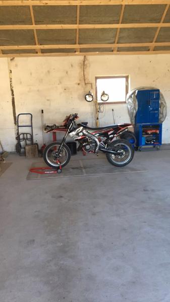

Vil høre om der er nogen der har en ide til at få min senda til at køre hurtigere
Opsætning:
Top performance 70 cc
Gianelli enduro udstødning
14-48 gearing
21 mm med 92 dyse
Polini evolution membran
4 gear
Den kørte 96km/t på toppen da jeg havde top performance 50 cc på og nu køre den 102 km/t på toppen...

  • #1   5. apr 2017 Har du så dyset den op efterfølgende? Jeg syntes at det er en rimelig snæver dyse til din opsætning.
  • #2   5. apr 2017 Ja har dyset den op fra 82 til 92 efter jeg skiftede cylle
  • #3   5. apr 2017 15 tands gearing.
    Og husk så, at fra 80kmt til 100kmt, der skal der en del HK til.
    Men fra 100kmt til 120kmt, der skal der dælme smides skillinger i motoren, for at få nok HK ud af den.
    Du har rigtig meget vindmodstand ved den fart.
    Du har kun skiftet cylinderen og du har tilmed skiftet fra en stærk 50ccm cylinder, til en fesen 70ccm cylinder.
    Oven i hatten, så havde du en 50ccm udstødning på din 50ccm cylinder.
    Nu har du 50ccm udstødning på en fesen 70ccm cylinder.
    Så du er gået fra cirka 6-7HK til 8-10HK.
    Din gamle cylinder glad for omdrejninger.
    Det er den nye ikke.
    Så du skal have en 80ccm alu cylinder med tidlig porttiming og en passende 80ccm udstødning.
    Så ligger du på 16 HK og så sker der sgu noget, når du drejer gashåndtaget.
